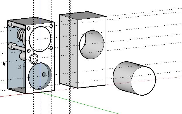

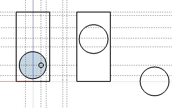

Ich habe nach Ansicht div. Videos versucht Volumenkörper zu vereinigen, zunächst ein Zylinder mit einem Quader, das gelingt einwandfrei. s. Bild Komp. 1 in Komp. 2 eingefügt - Ergebnis einwandfrei.
Nächster Versuch- ich habe wiederum einen Quader als Komp. (Nr. 3) angelegt und diverse weitere Komponenten z. B. Durchgangslöcher mit Zapfensenkung ( Komp. 4 )oder
Lagersitz(Komp. 5) gezeichnet, nun mein Problem: ich schaffe es einfach nicht die Komponenten richtig zu positionieren, immer bleiben Sie in der Vorder - und/oder Rückansicht undurchsichtig, ich hoffe man versteht was ich meine, gibt es evtl. einen besonderen Trick welcher mir bisher verborgen geblieben ist, ich würde mich freuen, wenn mir jemand einen Hinweis geben könnte.
Zur Verdeutlichung habe ich ein paar Bilder angefügt.

Hallo HM1,
meinst Du, mit "undurchsichtig", dass die Wand der Komponente (Quader 3) immer noch geschlossen bleibt und Du die Komponenten 4 und 5 deshalb nicht siehst?
Um das auch von innen zu betrachten, kannst Du ja mal auf den Röntgen-Modus schalten.
Prüfe mal, ob die Komp. 4 und 5 die gleiche Länge haben, wie die Außenabmessung der Komp. 3. Wenn sie kürzer sind, gibt's natütlich keine Durchdringung, die bis nach außen kommt.
Mach doch einfach 4 und 5 etwas länger. Dann platzieren. Sie sollten durch die Wand des Quaders herausschauen. Danach alles verschneiden und die überstehenden "Reste" löschen.
Zum Verschneiden wirst Du die Komponenten wahrscheinlich auflösen müssen, da SU 2017. Bin ich mir aber nicht sicher. Nun, Versuch macht kluch.
Ich hoffe, dass ich Dein Problem erkannt habe und Dir helfen konnte.
Hallo Peter,
zunächst einmal DANKE für die schnelle Antwort.
ja das meinte ich.
Die Komponenten 4 & 5 haben exakt die gleiche Länge wie Komp. 3.
Ich bin momentan nicht an meinem Rechner kann erst morgen Deinen Vorschlag mit dem Überstand und dann die Reste zu beseitigen testen,
in jedem Fall melde ich mich dann nochmal.
Ich kann nur nicht ganz verstehen, warum es bei Versuch 1 einwandfrei und reproduzierbar klappt
und beim 2. nicht ??
Übrigens sind die Körper alle Achsenkonform ausgerichtet, sodass auch eine Fehlpositionierung im Raum ausgeschlossen werden kann.
Eingefügt habe ich es mit dem Verschieben Tool und der Mittenzentrierung der Komponenten auf der vorderen Fläche.
LG
HM

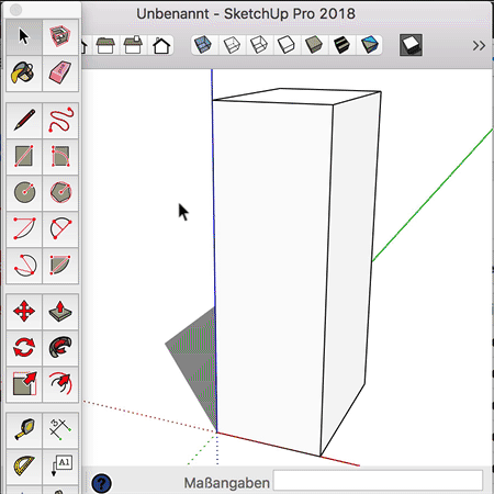

wenn ich das richtig verstehe, versuchst du, dein Modell zu erstellen, indem du erst mal viele Komponenten erstellst um diese dann mit einer der Volumenkörperfunktionen miteinander zu verschmelzen.
Wenn das so ist, hast du einen relativ komplizierten Weg gewählt.
Das würde ohne den Umweg über die Komponenten auch einfacher gehen, z.B. so wie in dem GIF :-)
LG JJ

Hallo JJ,
mann oh mann, vielen Dank für das GIF >> ich war so versteift im Gedanken, dass auf diesen einfachen Weg sicher nie gekommen wäre,
Das kommt daher, dass ich jede Menge Komponenten tw. auch Bau- und Funktionsgruppen erstellt habe, dabei entstand meine Vorgehensweise
des Zusammenfügens der Einzelbauteile / Komponenten !
Manchmal sieht man eben den Wald vor lauter Bäumen nicht mehr , Deine Lösung werde ich anwenden ausgenommen wie Peter schon richtig erkannt hat, wenn Einstiche vorhanden sind, dann geht es auch meines Erachtens so nicht.

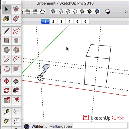

Sehr schöne Lösung, Peter!
lg Jörg
(08.08.2018 - 06:20)Peter C schrieb: [ -> ]Hallo HM,
das mit dem Einstich für einen Sicherungsring hat mir keine Ruhe gelassen.
mir auch nicht. Und mir ist noch eine Lösung eingefallen, die eigentlich wieder genau so ist wie die ganz ursprüngliche Idee von HM, nur ohne den Umweg über die Komponenten.
Schaut euch mal das GIF an :-)
lg Jörg
attachment=2293]
Jörg, Super!
Du bist immer wieder für eine Überraschung, sprich elegantere Lösung gut.
Mit dieser Lösung kann ich nicht nur einen Einstich machen, sondern gleich eine komplzierte Bohrung mit Hinterschnitten usw.
Dafür bedanke ich mich im Namen aller "Schlosser".
