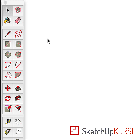

Eine weitere Linie an den Schnittpunkt zeichnen und wieder löschen.
attachment=2237]
Hallo Jörg,
ich muss zugeben, dass ich selbst als "erfahrener" User die erste Möglichkeit nicht kannte.
Für etwas längere Linien, wo ich nicht genau weiß, ob die überhaupt in Ordnung sind, benutze ich schon seit langem "Weld".
Oder ich möchte der Einfachheit halber aus mehreren Geraden eine Polylinie erstellen, falls ich das vorher vergessen habes sie gleich als solche zu beginnen.
Bei einer normalen Geraden ist es jedoch zu überlegen, was der kleinere Aufwand ist: Entweder komplett löschen und anschließend neu zeichnen oder eben Deine Möglichkeit Nummer 1. Meiner Ansicht nach ist der Aufwand der gleiche.
Selbst der Einsatz von Weld benötigt auch einige Klicks und man ist deswegen auch nicht schneller.
