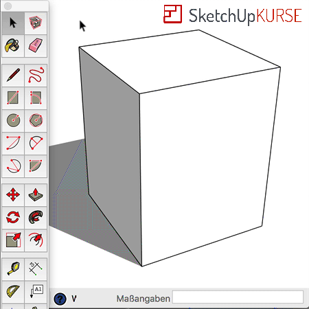

- erster Klick auf den Anfasser
- Cursor bewegen
- Strg-Taste (Mac: Alt) drücken und gedrück halten
- zweiter Klick
- Zahl eingeben
- Enter drücken
