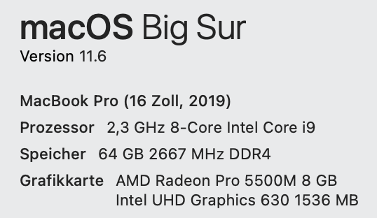

1. Ich bringe mir gerade via Tutorials V-Ray für SketchUp auf meinem MacBook Pro 16 bei.
Ich habe einen ziemlich guten Laptop, bin aber mit der Geschwindigkeit bzw. der Renderzeit nicht sehr zufrieden.
(im Anhang habe ich einen Screenshot mitgeschickt)
Im dem V-Ray Tutorial rendert der nette Kollege ein Bild mit gleichen Einstellungen in nur 5 Sekunden, was bei mir 20-30 Minuten dauert. Ist meine Grafikkarte wirklich so langsam.... brauche ich hier eine externe weiter Grafikkarte?

(13.12.2021 - 19:09)BRANNON schrieb: Im dem V-Ray Tutorial rendert der nette Kollege ein Bild mit gleichen Einstellungen in nur 5 Sekunden, was bei mir 20-30 Minuten dauert. Ist meine Grafikkarte wirklich so langsam.... brauche ich hier eine externe weiter Grafikkarte?
2. Welche Renderengine ist besser? CUDA oder CPU?
Ich kann GPU nicht anwählen.... soll ja besser sein, wenn man es hat.
Vray unterstützt meines wissens, im GPU Modus nur Nvidia Grafikkarten, deshalb auch RTX Modus.
Deshalb wird er dir ach nicht angezeigt, weil die Mac Books AMD Karten verbaut haben.
Ich vermute, dass in dem Tutorial der Renderprozess übersprungen und das Video geschnitten wurde.
20-30 Minuten ist ein normaler wert, es sei denn, der Tutor hat einen Rechner und dual 6x RTX 3090 Karten am laufen... wie dieser Kollege
