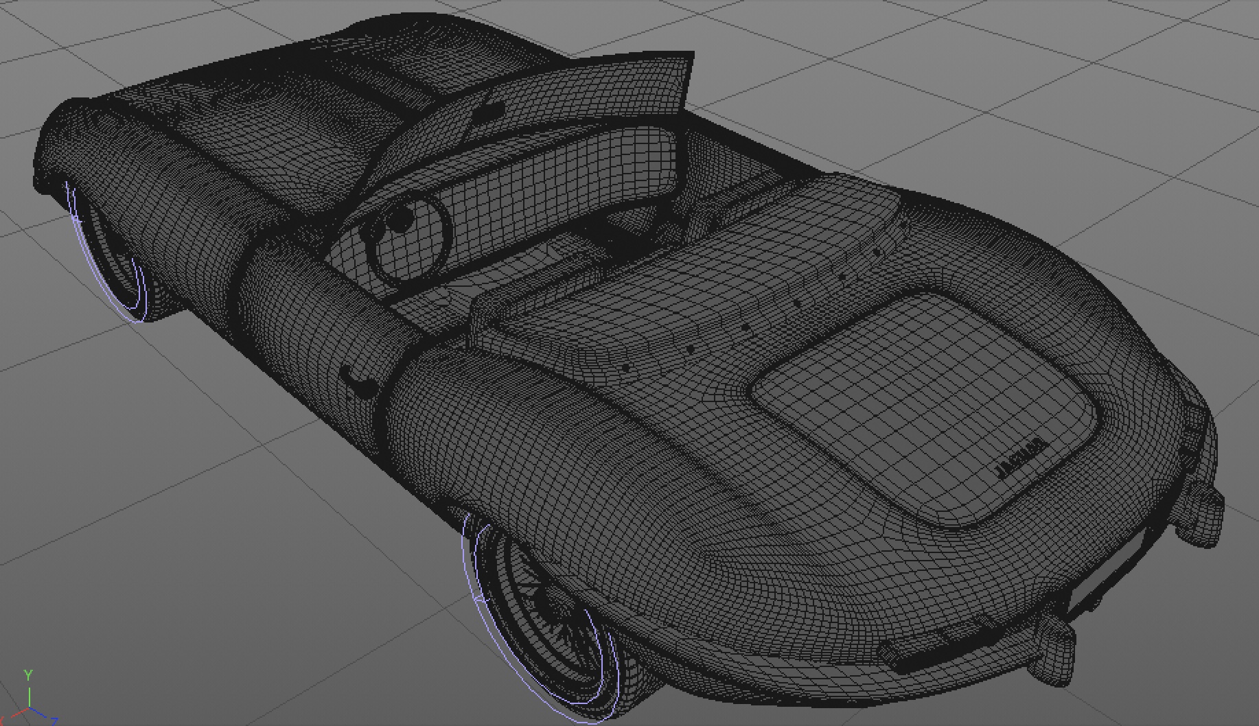

Hm, was man an dem Jaguar noch alles machen müsste, bis man das Gerät Drucken könnte, weiß ich nicht. Sicherlich einiges! Habe keinerlei Erfahrung mit 3d-Druck obwohl ich das Thema sehr interessant finde. Aber modelliert habe ich nur, was man tatsächlich sieht. Mein Anspruch war halt künstlerischer Natur, eben ein paar Bilder zu bekommen. Das Cockpit gibt es nicht. Zudem hat nix eine Dicke/Volumen. Und Dinge wie der Auspuff ragen durch die Karosserie durch. Anbei ein Bild des Modells von schräg oben.

Und Danke für die Blumen, aber mit SketchUp bin ich nur ein "Fortgeschrittener" bislang. Du hast den Thread hier wahrscheinlich nicht ganz gelesen. Den Jaguar und die restliche Szene drumherum habe ich mit Cinema4d modelliert. Mir ging es im diesem Thread drum, welche Erweiterungen ich bräuchte um sowas auch in SketchUp modellieren zu können.
Habe probiert, den Jaguar von Cinema4d nach SketchUp zu bringen. Hat leider weder mit Collada, noch mit 3ds gut funktioniert. Teilweise Löcher im Mesh. Siehe Anhang.
