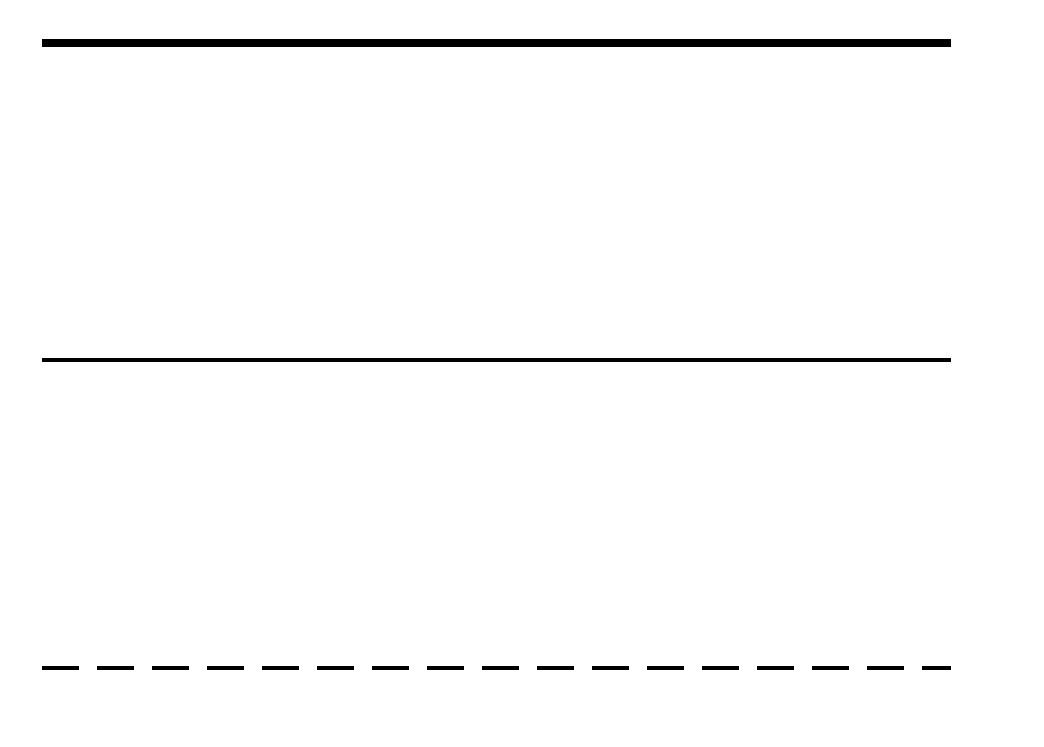

Zuerst hab ich eine Zeichung (!) in LayOut erstellt und als PDF exportiert.
Hier hat es den Vorteil, dass ich die Strichstärken beeinflussen kann. Deswegen 3 verschiedene Stricharten.
striche.pdf (Größe: 1,15 KB / Downloads: 1)
Dann ein Modell (!) in SketchUp erstellt und an LayOut gesendet. Dies dann wiederum als PDF exportiert.
In SU kann ich jedoch keine Strichstärken machen, aber zumindest gesrichelte Linien. Also deswegen leider nur zwei Linien.
striche 2.pdf (Größe: 24,7 KB / Downloads: 1)
Diese PDF's können stark vergrößert werden und es wird nichts pixelig.

Warum Du sie nicht öffnen kannst, kann nur Norbert beantworten.
Ist aber nicht schlimm. Du siehst da nicht sehr viel.
Vergrößerung in PDF 400%
