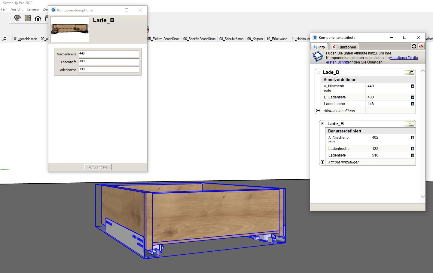

Hallo!
Ich habe mir eine dynamische Komponente angelegt und diverse Attribute vergeben. Das funktioniert auch alles genauso wie ich es mir gewünscht habe.
Wenn ich diese dynamische Komponente aber nun in eine Zeichnung einfüge, verschwinden alle angegebenen Attribute.
Kann mir einer von euch helfen?
Lieben Gruß,
Frido

Wie hast du die Komponente eingefügt, über Datei -> Import?

Die dynamische Komponente hast du vorher über Rechtsklick "Speichern unter" exportiert?

Oh man, jetzt klappt es!
Ich habe die Komponente nicht mit Rechtsklick auf die Komponente gespeichert sondern die Datei der Komponente gespeichert.
