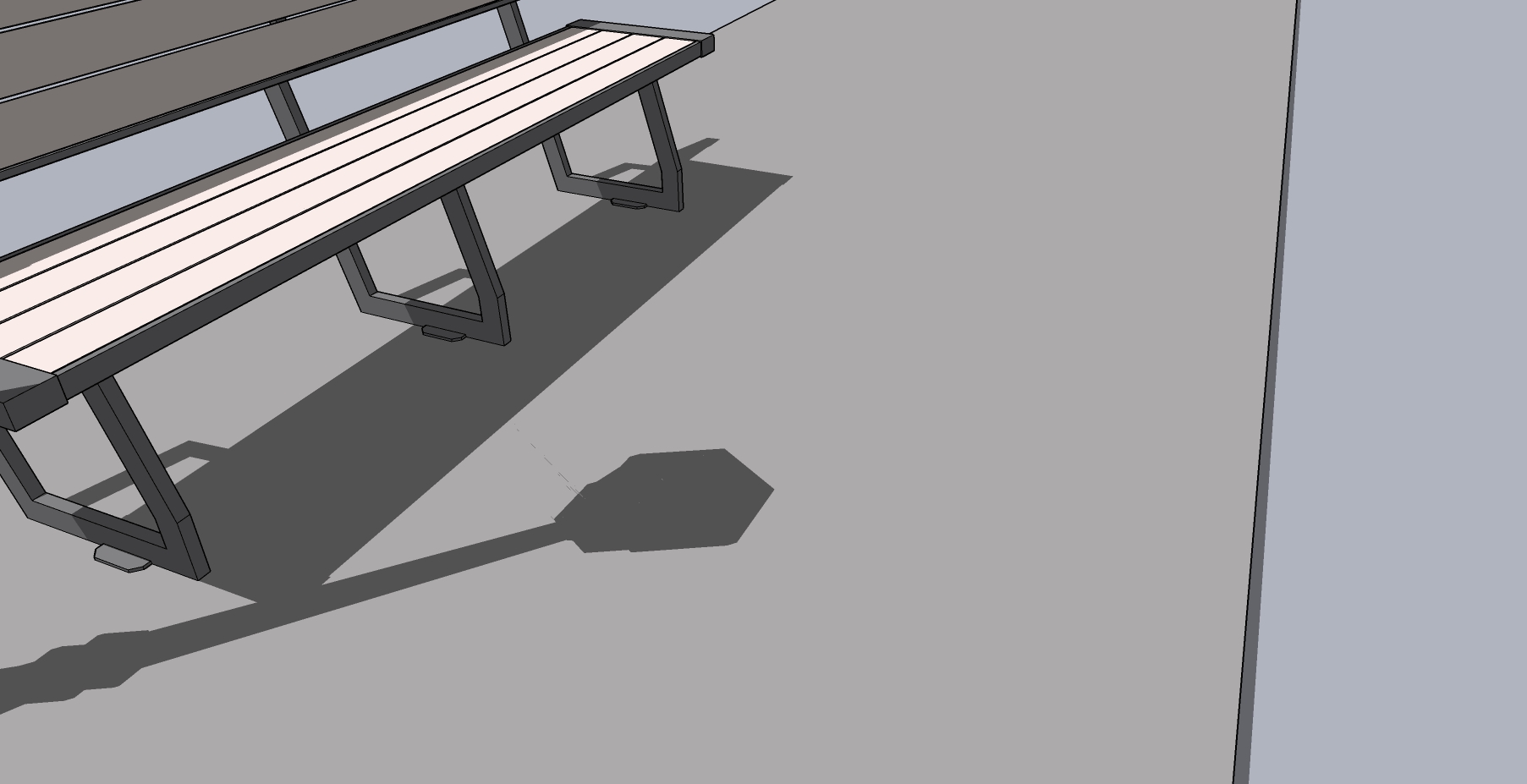

beim Durcharbeiten von SketchUp Campus ist mir in einer Übungsdatei etwas an der Darstellung aufgefallen. Wenn ich mit dem Orbit Werkzeug die Datei rotiere ziehen Schatten Schlieren hinter sicher her bzw. werden Schlieren dargestellt. Mal mehr mal weniger auffällig (anbei ein Screenshot und ein Export als .jpg).
Ich habe mir vor 1 Woche extra einen neuen Laptop zugelegt. Einen Einsteiger Gaming Laptop. Ich bin SKetchUp Neuling und frage mich nun, ob die Grafikkarte einen Knacks hat,
die Einstellungen falsch sind oder die Systemvoraussetzungen für SketchUp nicht erfüllt sind.

Folgendes habe ich bereits ausprobiert:
- Treiberaktualisierung direkt von NVIDIA
- NVIDIA Systemsteuerung - 3D Einstellung - OpenGL-rendernde GPU -> Geforce GTX 1660 Ti with Max-Q Design
Leider hat sich an der Darstellung nichts verbessert.
Vielleicht kann mir hier einer weiterhelfen. Vielen, vielen Dank vorab Rolleyes.
Katharina
PS: Die Übungsdatei habe ich auch noch angehängt.

ich kann das Problem hier auch sehen, aber eine Erklärung habe ich dafür auf Anhieb nicht gefunden. Es würde sich anbieten, das Problem im englischen Forum zu schildern, dort lesen auch Mitarbeiter von Trimble und andere erfahrene Nutzer mit, die Ursache zu finden ist dort bestimmt wahrscheinlicher... ich kann mir aber nicht vorstellen, dass es an dem Laptop liegt.
Antworten Zitieren

die OpenGL 'Blitzer' kann ich hier auch reproduzieren, die Stärke ist abhängig von der verwendeten Stufe der Kantenglättung.
Betroffen ist nur der Schatten auf der beinhhalteten Bodenplatte (Geometrie), der Schatten auf dem virtuellen Modell-Boden ist unbeeinflusst.
